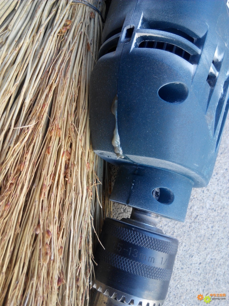

这是什么原因。正常吗》

打眼过程中就冒油了。

有点超负荷了

轴承的温度高了。

工作时间过长吧

油可能太多了

黄油加的多了,密封又不严,使用没有问题

我同意三楼的意见。

确定是油不是塑料化了吗?

油多了,密封圈的问题
