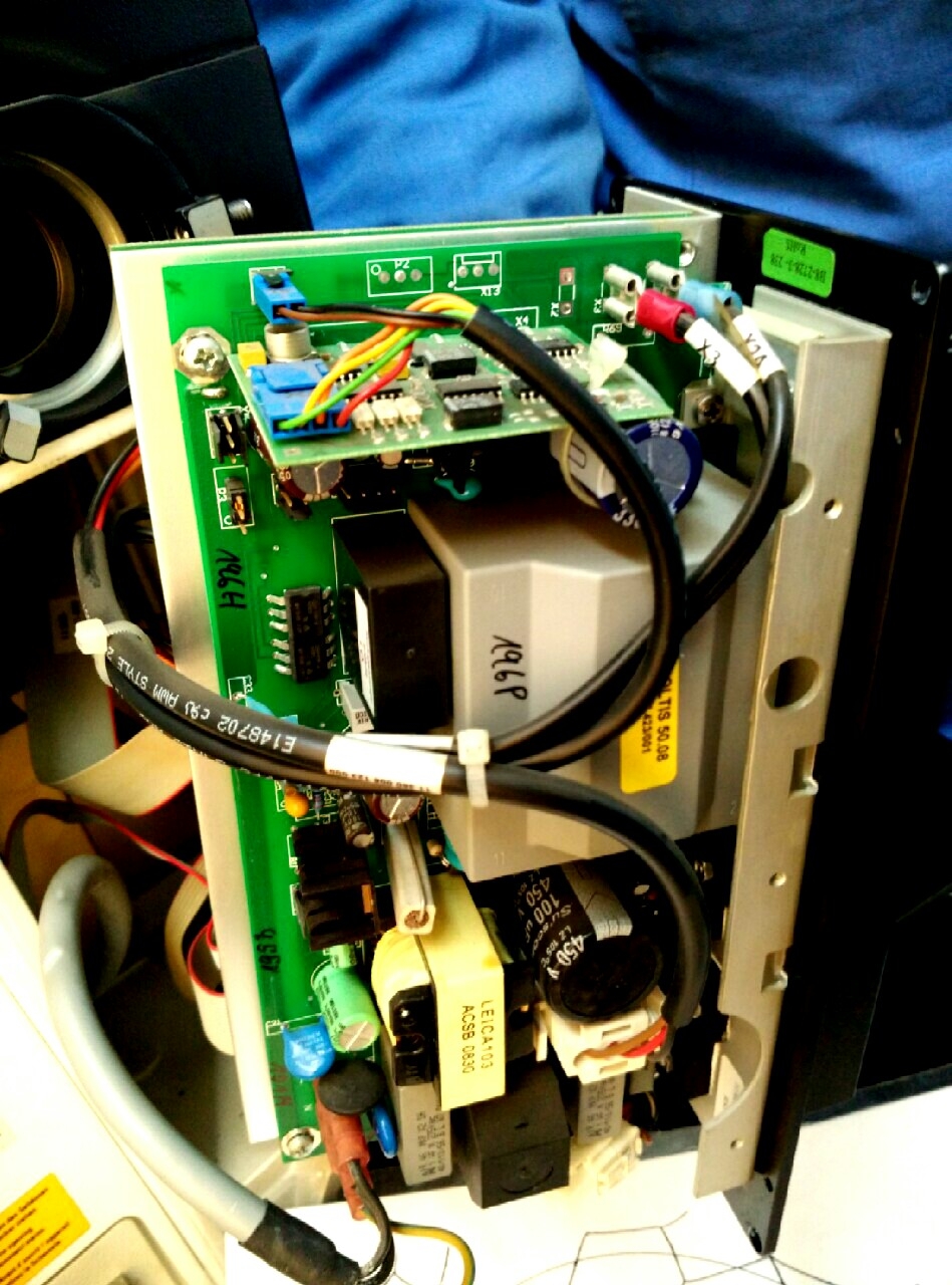

各位大侠帮忙分析一下:昨天在单位修了个显微镜,德国LEICA的,照明灯不亮。它的照明线路集成在一块线路板上,最后查到一个0.1欧姆的色环保险电阻烧坏,由于手边没有0.1欧姆的,就用了一个1欧姆的色环电阻代替,结果装上后又烧坏了,请帮忙分析一下是什么原因造成的?是由于色环电阻太大呢还是由于线路本身有故障造成的呢?电路基本就是变压器加桥式整流加电容滤波组成的。

德国LEICA。。。线路板都有什么呀?保险电阻烧了肯定是过流了,顺着后面逐个检查,一定是哪里短路了。发照片看看

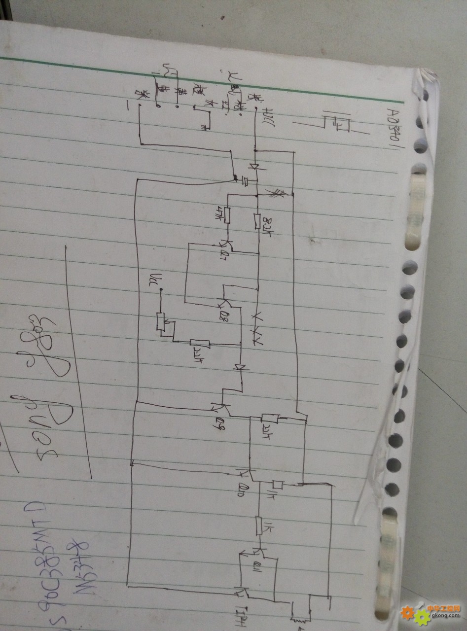

这种显微镜的照明灯一般是用可控硅控制的,看看是不是 对应的可控硅坏了,或者是相应的可控硅驱动的三极管坏了,这是我们厂的一个日本的,看对你有没有用

谢谢jiouai84,原理不同

它的原理就是变压器加桥式整流,再加电容滤波然后给了12V照明灯
