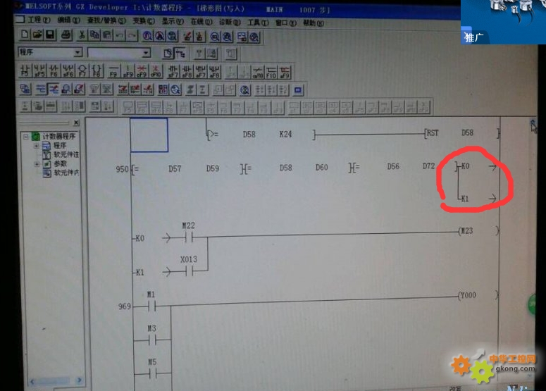

图中红圈是什么什么意思。请高手们解答下

梯型图的延长线标记。

回复 #2楼 cfg168
就是说我在这个段落里程序写不下了   K0→ 就是延长到下一段落的意思嘛。

以下是引用酥哥AlPscwpB在2016/2/25 20:13:03的发言:
是的。

一行排列不完,自动换到下一行了

一行显示不开了,转到下一行显示的连接线

楼上说的都对

相当于回车键换行
