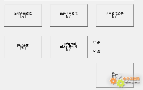

小弟不才,求个大神指教,越详细细越好
如果在HMI上修改系统时间,具体需要操作哪些按键。(现场的HMI已有运行程序)需要重新上电及复位到初始界面吗,
首先要看你那程序有没关闭显示的按键,如果有点一下就会退出到图所示的界面,F4那个进去找到时间设置就行。没有关闭显示按键只能进重启再进入
