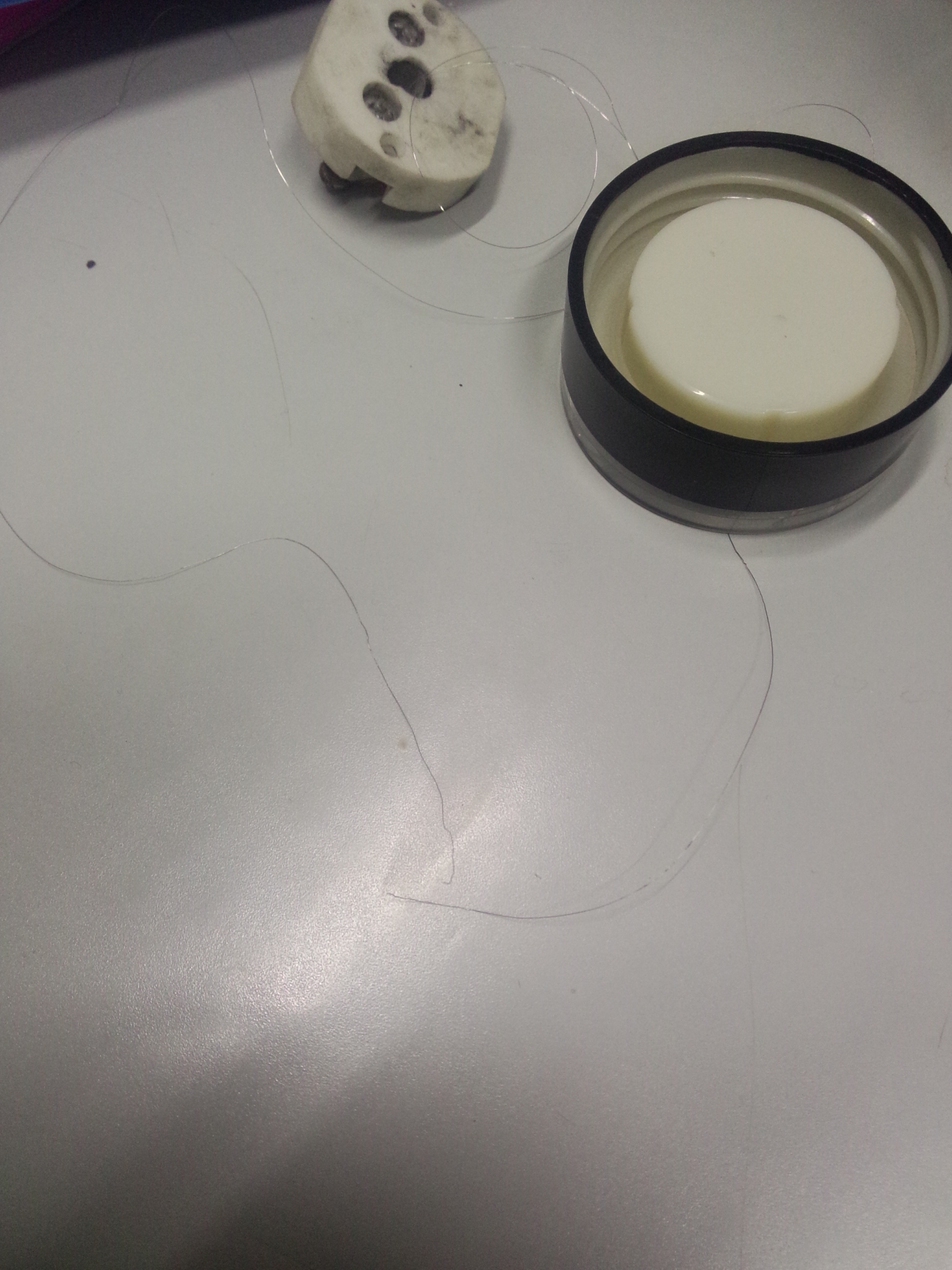

热电偶铂金丝断了,我想问一下用什么办法焊接上?

绞好碰焊试试。

两个断头绕紧就可以了,我这里经常被员工不小心搞断,这样处理后很好用,对电位传送几乎没有影响

断头拧在一起沾上硼砂用气焊焊接出圆点 我一直这样处理 效果和新的一样

简单的就是拧紧连接,正规的需要用电极焊。

是可以自己焊接的,具体方法请看我博客中的:“热电偶焊接一方法”一文。地址如下:

是的,我看到的就是这么焊接的。操作起来并不难。用铜丝相当于铜焊。我们单位过去还有用水银焊的,那玩艺儿剧毒,所以没人敢了。现在也就是用一般的东西电极点焊。

不好掌握,不是过了就是不及。

不是太难掌握,用报废的偶丝试焊几次就可找到感觉了,前提是要根据偶丝粗细把电压调合适,碳棒要磨尖一点。要一次碰焊成功,不要碰焊多次,否则夹杂质或把偶丝熔断了。
