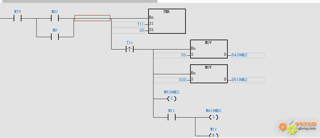

D439@E2  是什么意思?

E2是变址寄存器吧。

以下是引用qiuqianshu在2016/2/24 14:51:00的发言:
这是用台达的软件编写的吗?那个版本?

以下是引用mjinbao在2016/2/24 15:08:10的发言:
E2是变址寄存器吧。
对的,E2是变址寄存器,楼主可以下载台达手册看下该寄存器的用法

回复 #3楼 anriqing111
应该是台达ISPSoft软件官网目前版本是V2.05版。

回复 #2楼 mjinbao
@什么意思?

回复 #3楼 anriqing111
ISPSoft  V 2.06

回复 #6楼 qiuqianshu
应当就是表示使用了变址寄存器吧,可以编制一个简单程序试验一下,或查看编程软件的帮助。

弄几个数据试试,看实际值是怎么变的
