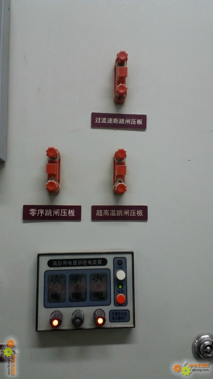

我单位的高压断路器柜
上面这几个压板开关哪位师傅能给解释一下,做什么用的,如何使用
谢谢了

断开无效(看标示字牌)

把压板开关断开后当出现对应的报警故障时无法接通跳闸回路,这个正常时候是不能断开的,只有当出现误报警的时候可以暂时断开。

就是用了投入或退出保护的,电力系统继电保护装置中常用。

这个压片如果要断开应该如何操作呢?另外此压片上的通过的电压是什么多少伏,拆开时候会不会有危险

这个压片上面有两个锁紧螺丝你把它拧松就可以断开了,这个上面电压一般是24V的没有危险。
