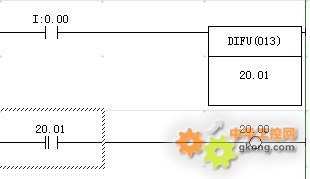

微分指令DIFU控制的输出和触点微分控制的输出有啥区别吗?例图所示,对20.00来说,两个程序有区别吗??先提前谢过啦!!

感觉没什么区别

区别在于简繁

从程序上来说没有区别,但要是涉及到比如触摸屏控制的话,还是有点区别,无伤大雅。

上面的单个条件,下面的可用于多个条件

有的型号的PLC不支持触点微分,而只支持微分指令DIFU

单个使能时是一样一样的

老款的PLC只支持DIFU;
