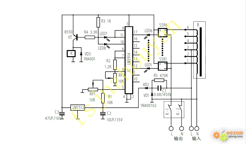

分享使用 LM3914 和固态继电器等制作的全自动交流稳压器,详细制作方法。
下载网址:
自制全自动单相交流稳压器

好东西,有空自己搞个起来。

很实用,我老家电压很低,低至185V有些电器用不起来,有时间也做一个

就是自动切换喽

这个有学习价值,但是在大城市基本没用

稳定效果如何?
这相应速度如何?
