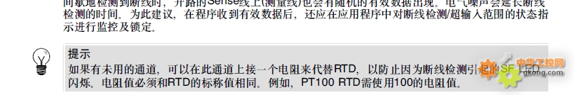

西门子EM231 RTD没用的通道要怎么处理啊?接上PT100显示+0是什么问题?

回复 #1楼 ZCMY
是4通道的
不接好像显示-一万多

接一个100欧的电阻就好了

参考系统手册

没用的通道不用管的。

不用的通道可以不用管,也可以接一个100欧或110欧电阻,不接电阻通道读取时是32000表示断线
