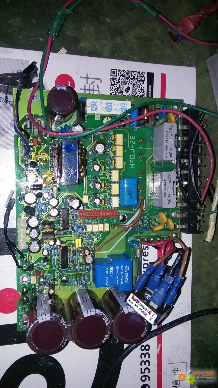

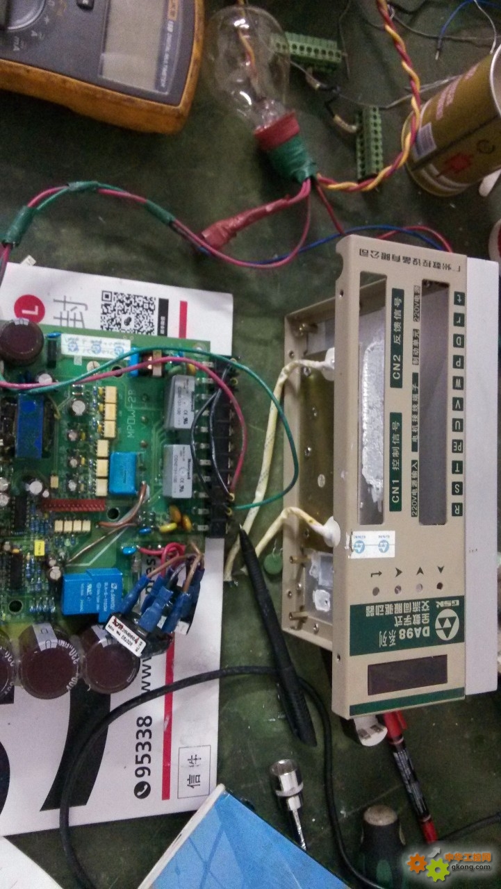

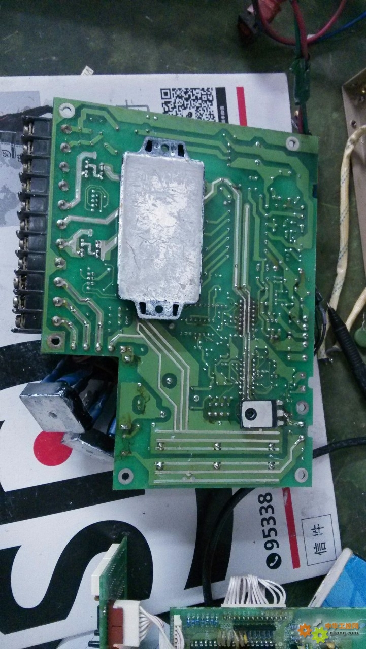

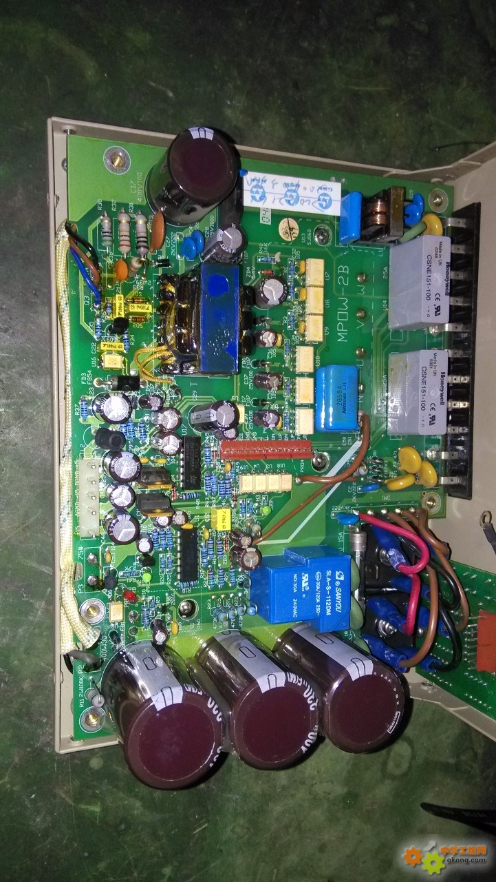

你们修过吗,是主电源欠压,但是电压,整流这些都是对的

搞的多了,功率板上两个元件坏的可能性最大,就那么大的板子认真找找吧!

是电压比较器239检测出的报警,图一画,顺藤摸瓜,一目了然!

换制动功率管就好了

修过,一般是制动单元,IGBT管短路。
