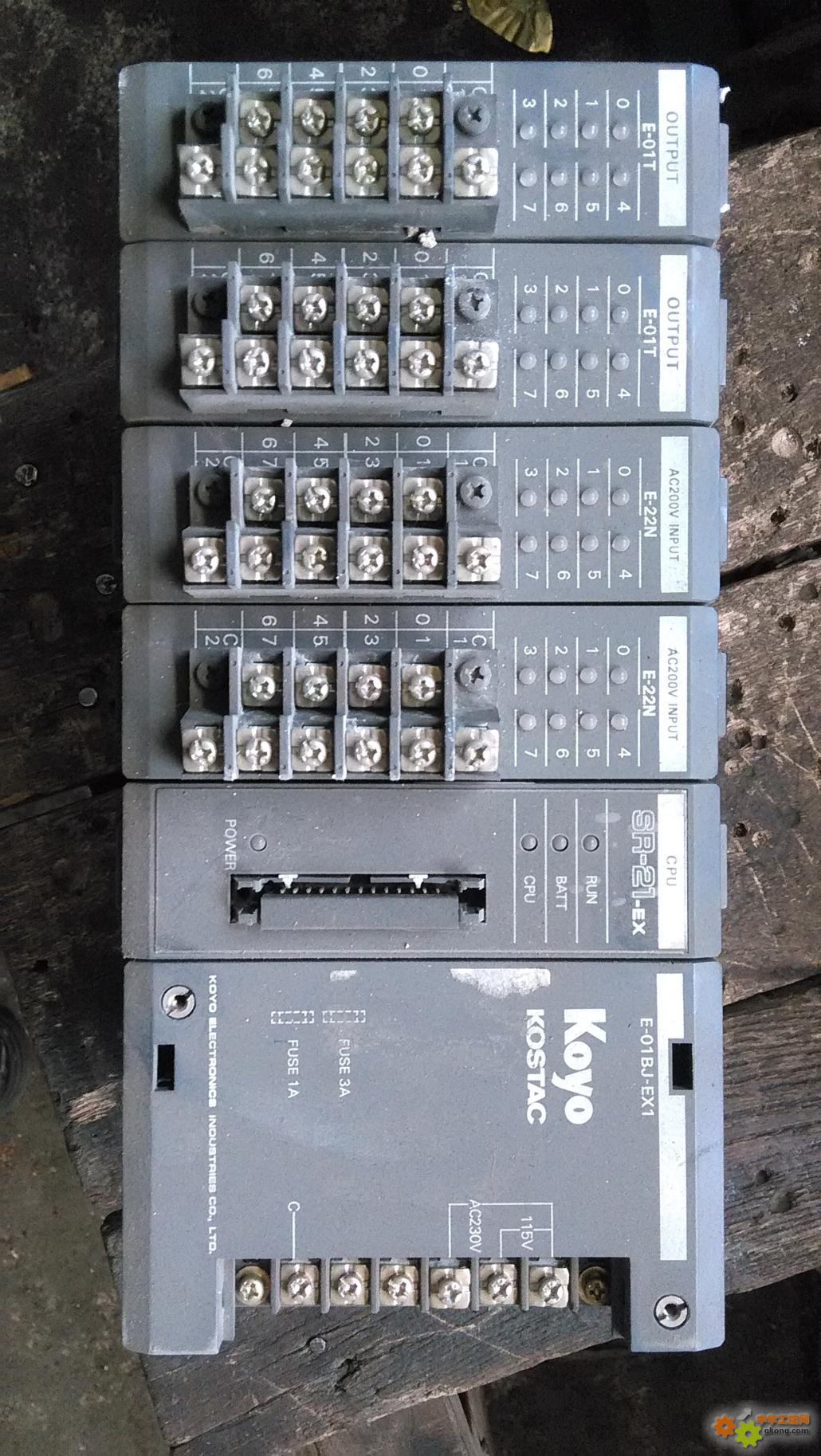

帮我看一下这个PLC 的参数和性能是什么!谢谢

呵呵;20多年前的光洋PLC;
编程需要手编器;
还想知道什么?

2楼高手  只能用手编程基本就等于报废了

32点的进口PLC控制器,扔废品站吧,还想继续服役吗?一个廉价的国产品牌级别的一体式PLC控制器的编程指令集系统都比它强。表情

光洋plc,sr21已经停产,能买到sr22,能完全替代sr21。plc的程序存储在ram或者可用紫外线擦除的rom内,容量没记错的话是最大256k,编程确实要用手持编程器。光洋官网能查到更详细的。

有些地方还在服役呢

这个:我昨天还看得C20正在严谨的干活

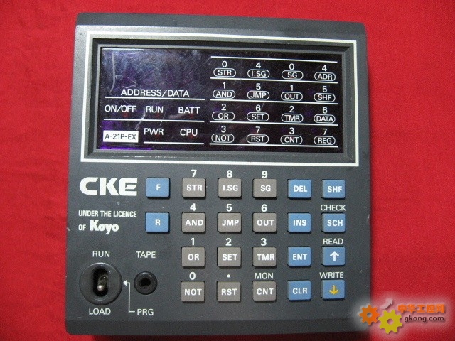

这是上面这个用的手编器;
