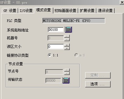

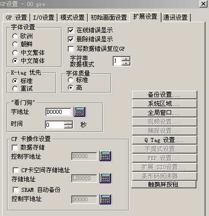

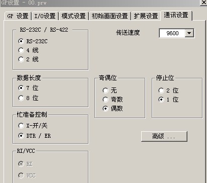

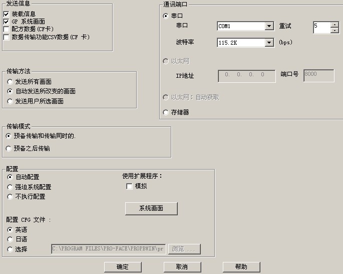

以上五个图片是我对GP的设置,
因我开始用的是“内部两端口”用电脑与GP通迅,同时也有直接通过GP 的内部两端口功能传程式给PLC,上传,下载都很顺利,可是我在用PLC的监控功能对PLC进行监时,同时又传程式给GP,出现报错,关掉PLC监控,重新传程式,可怎么也传不下去,(是PC 对GP传不下去)。总是出错,说要关掉GP重新上电,再传,这样也做了,还是传不到GP里去,而且在传输的配置里选用的是强行系统配置,也不行,波特率设为9600,GP也是,都不行,其它的设置都有图片上传,
请两位版主帮忙,急!!!
先谢谢了!表情表情表情表情表情表情

对了,用的通迅线没有问题,在出问题之前还很好,速度也挺快的,

您只要把透過人機傳階梯程式到PLC這個功能關閉,人機就可以上傳下載程式了
