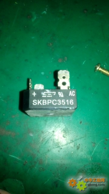

图中这个整流桥,它的型号是什么意思?

35A,1600V?

最高电流是35A ,电压是16 00V ,前面表示电流,后面表示电压。

这个,不就是内部封装4个二极管罢了

或可按型号查查看;
使用时,好像通常会留出一定的余量。

SKBPC3516,网上有它的资料,
http://bbs.gkong.com/archive.aspx?id=420212

35安的,耐压值1600伏。

额定电流35A,1600V耐压

电流和耐压。
