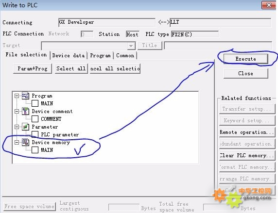

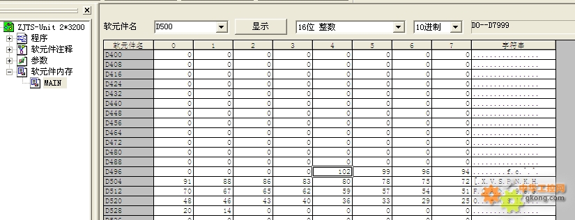

如图,怎么给D500赋值102? 我直接填102变成**了。。。。不是102了
然后我模拟的时候为什么D500显示是零?要在真机PLC上才会有值吗?

发表于:2016/2/19 14:23:06
回复 #1楼 zbs4105975
字符串怎么转换成16位整数10进制

发表于:2016/2/22 9:09:44
zbs4105975
在
2016/2/19 14:16:36
模拟器不会自动下载软元件初始值,因此你需要在模拟器启动后在GPPW软件中的在线——写入PLC中选择软元件初始值后下载,之后你将得到软元件初始值。

zbs4105975
在
2016/2/19 14:23:06
字符串怎么转换成16位整数10进制
在软元件初始值页面,双击表格,将出现字符串输入,此时输入的为字符串,单击表格,直接输入,此时输入的是对应的数值。

发表于:2016/2/22 11:12:26
楼上正解,谢谢
