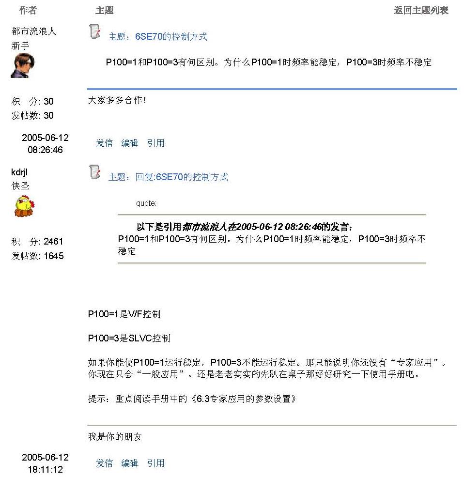

手头没有说明书,也弄不清为什么?请版主指点。

以下是引用HUYIE在2005-6-12 19:01:00的发言:
非常抱歉。因为这可不是三言两语说清楚的事情。西门子的6SE70系列号称工程型装置,功能强大,所以应用方法也比较专业。必须看手册才能意会。什么时候你有了装置,自然就有了手册,因为它是随装置提供的。
简言之,P100=1的时候,电机仅做简单的测试与识别就OK了。V/F控制本身就是通用的、简单的控制。P100=3的时候,因为是矢量控制,所以电机与装置必须要进行数学模型的识别与计算。否则就不会稳定运行。
