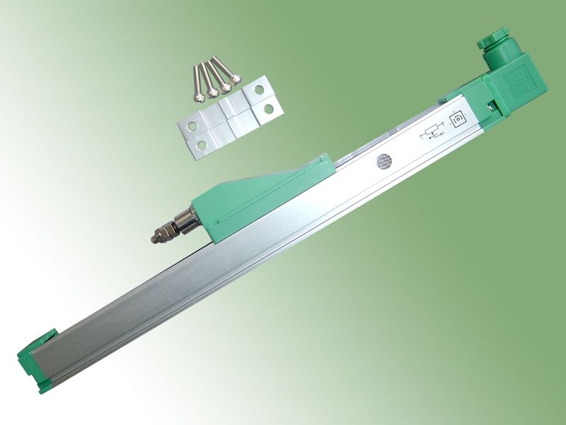

大伙有没有听说过 电子尺
反正我是今天才知道的
这货算是绝对值的直线编码器 而且外型一看就十分皮实耐操
最重要的是价格十分感人 要说不足之处大概就是用久了线性度会下降
因为他测量原理类似滑动变阻器 电刷经常摩擦导线有损耗
厂商和我保证说材质是特殊的耐磨 他们有注塑机客户检测开模锁模
用个三五年都毫无压力 心中瞬间长草 求大家帮忙分析靠谱伐

滑动变阻器能保证精度?能耐操? 应该没有光栅尺好吧, 再说了,用旋转编码器也可以换算成直线距离吧

注塑机上确实用的很多啊

发表于:2016/2/18 9:44:55
step1
在
2016/2/17 17:01:01
滑动变阻器精度大概0.05mm这样吧
注塑机你想想一般模具两三百公斤来回拉扯 这动静能小吗
选择编码器还有配合机械机构太麻烦了
关键像楼主说 价格感人 这个测量长度一米不到的 小几百就能搞定了

注塑机上一般低端系列的机型用这个比较多
中高端都是用磁致伸缩 那种非接触式 寿命比电阻尺要更长
但是暂时还是没有看到过用光栅尺的 应该也是有的是不是什么医疗器械那种行业乃

维修注塑机很多年了,如果测量精度不是很高的话没有问题。
注塑机一天也要做几千次循环吧,普遍三五年不坏的,但是你要有AD转换板啊。

好像还有一种叫容栅的电子尺吧

貌似就是滑动变阻器,电位器

粉尘大你可以用磁栅尺,在桥切机上面没压力
