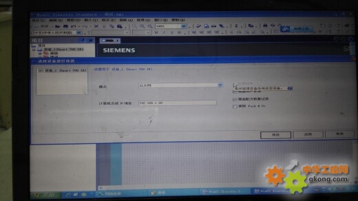

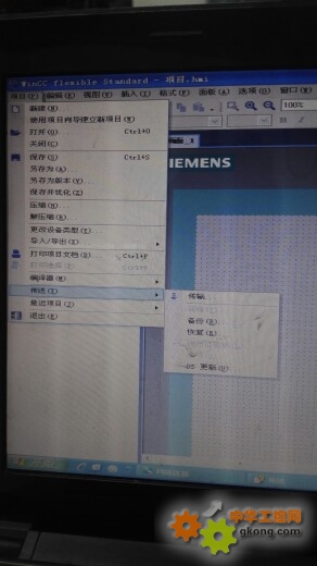

我想把触摸屏里的程序读出来到电脑,但是软件里回传功能一直棕色,点击不了,怎么办,比较急啦,快快帮忙解脱

还是这型号不支持回传滴

smart系列屏不支持回传

没有这项功能

楼上说的对 不能上载的

你可以备份的呀,要是不修改的话。你有plc程序的话直接写个就是了 不是太难

只能备份 不能回传 备份的文件只能下到屏幕里用
不能修改 不能编辑
