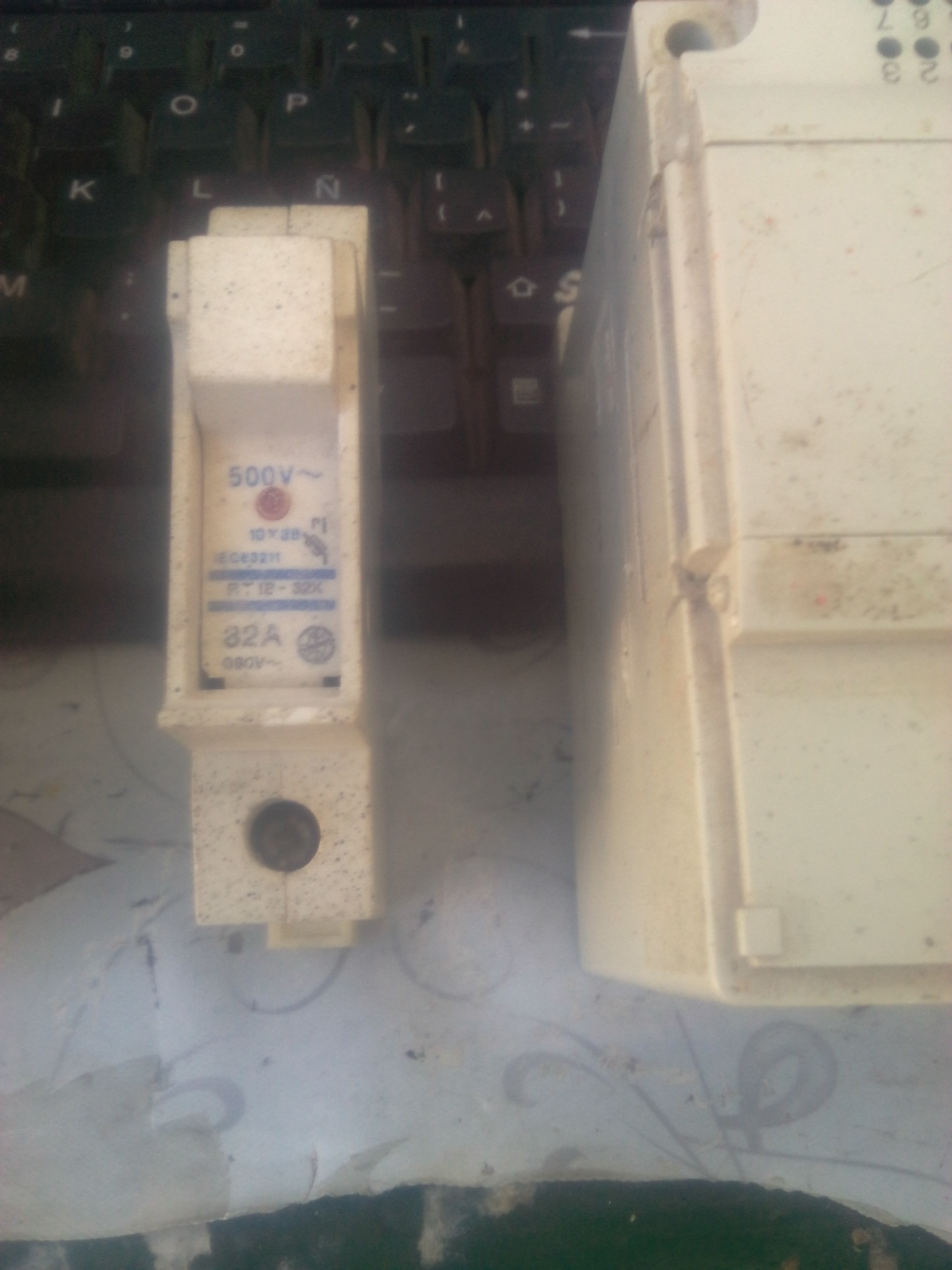

PLc之继电器输出,为防止电流过大损毁继电器触点,安个FU2最好不过,请各位经验高手讨论一下,安在哪个位置最合适且便于观察更换!

所有的PLC输出端口都要安装熔断体保险?太夸张了吧。建议安装于顶层,平行于无熔丝断路器开关。

对于三菱FX系列串在COM口就行了。

负载输出端最好,最好加中间继电器过渡一下使用

装个总保险就成了,单个安装的话就太多了,如果非要单个安装,推荐使用带保险丝的端子

简单经济的办法就是用中间继电器过度一下!

土豪随意,建议安装在电源公共端
