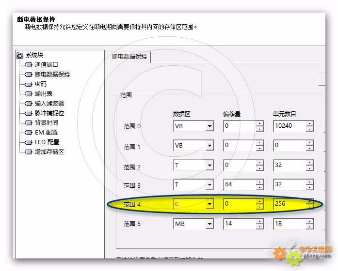

西门子s7-200计数器有断电保持的吗,新手请多指教 如果系统块能用怎么用,偏移量和单元数目怎么写

以下是引用389896474在2016/2/11 16:11:45的发言:
通过系统块中的断电保持来设定,默认的C0~C255为断电保持区域。
偏移量决定了首地址,单元数目决定了你需要的从首地址开始的连续数量。
