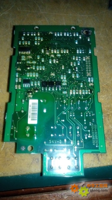

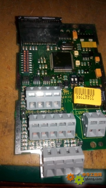

发表于:2016/2/3 13:08:05
这块板应该就是cpu板了吧?

CPU板上是没有电源处理单元的,顺着CPU板的排插口和排插线进行查找吧,肯定就是在CPU电路板排插线连接的另一块电路板上。

我拆了MM440,发现有独立辅助电源,是平面开关变压器
