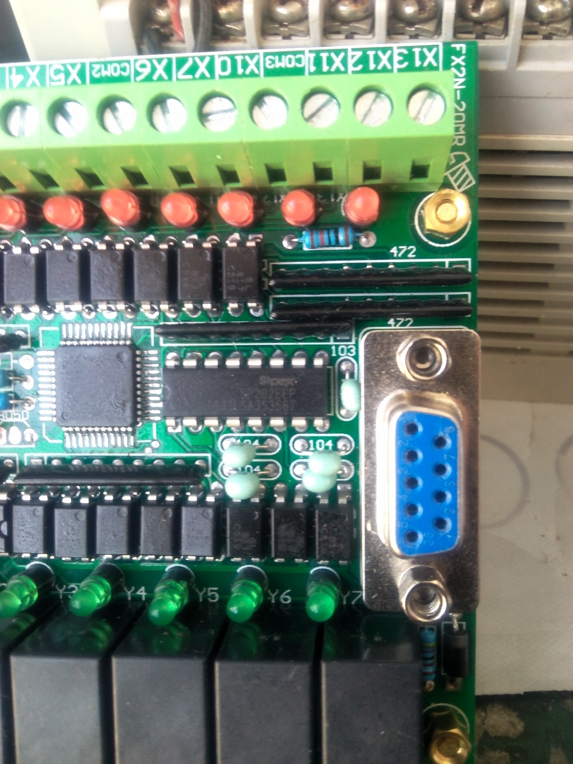

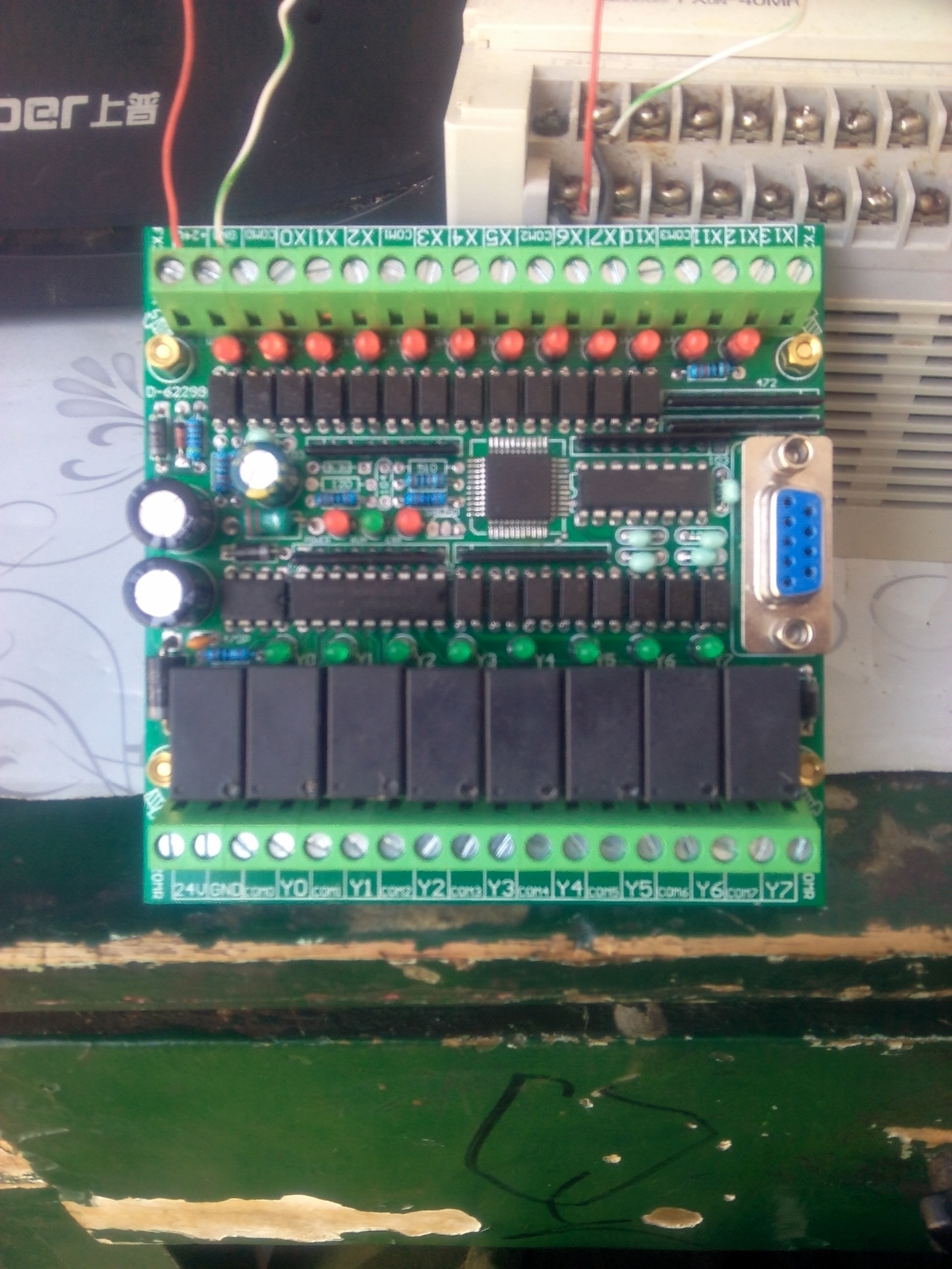

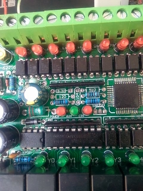

主要用于练练手学习,此板有一次正下载程序时突然停电导致再次上电无法运行,请高手们诊断一下怎么办!此板没有复位开关,运行时POWER,RUN,ERR三个指示灯亮,下载时只亮POWER,现在一上电也只有POWER亮,是不是坏了!

有没有格式化功能,可以尝试下全部清除,相当于恢复出厂的状态。

估计没戏了,返厂家

联系售后啊,这个应该没有坏。

山寨的东西最直接的办法是找你的上家或生产厂家;

这个只能找厂家,重新烧写程序可搞定!

估计是8脚的数据存储器内部的数据挂了,硬件估计完全没有问题,联系硬件制造者刷机。
不过这种板一般在¥100元以下,有没有维修价值,邮寄产生的来回费用和需要支付的维修费用总额是否划得来,自己掂量。

这个直接找买家就可以解决了。

找厂家吧
