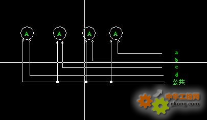

电流互感器到仪表盘有3米,20个互感器都是30/5的,想简化下连线,如果每只仪表都达到满量程公共线上是不是会有20x5=100A的电流?

应该是。还不如各是个嘛,走的线虽然多,但都是细线,否则公共端的线太粗了。

分开吧,如公正线出问题将影响全部

只有同一组电源的3个互感器才用一根公共线,不同回路你还是另走吧!
虽然压降是每个回路互不干扰,但是大电流会把导线烧红

以前从没注意这个问题,差点酿成大错。

不是的,三相平衡为0.取决于你的负荷

个人觉得最好还是分开布线好一点。比较规范

还是分开走线安全些。

得不偿失。
