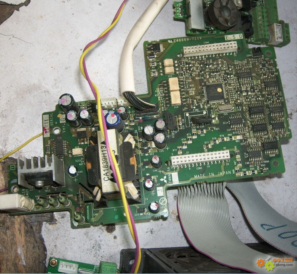

   排除了以上问题才能确认是板子问题导致的故障,后面走入正题,修变频器各种自制的延长排线是不可缺少的武器,像下图的排线,从2.54mm到2.0mm排线,DB9,RJ45,RJ11排线有一堆的排线。没有排线有些变频器的检修你会变得束手无策,因为无法测量下板的工作状态,这个机型就是其中之一。

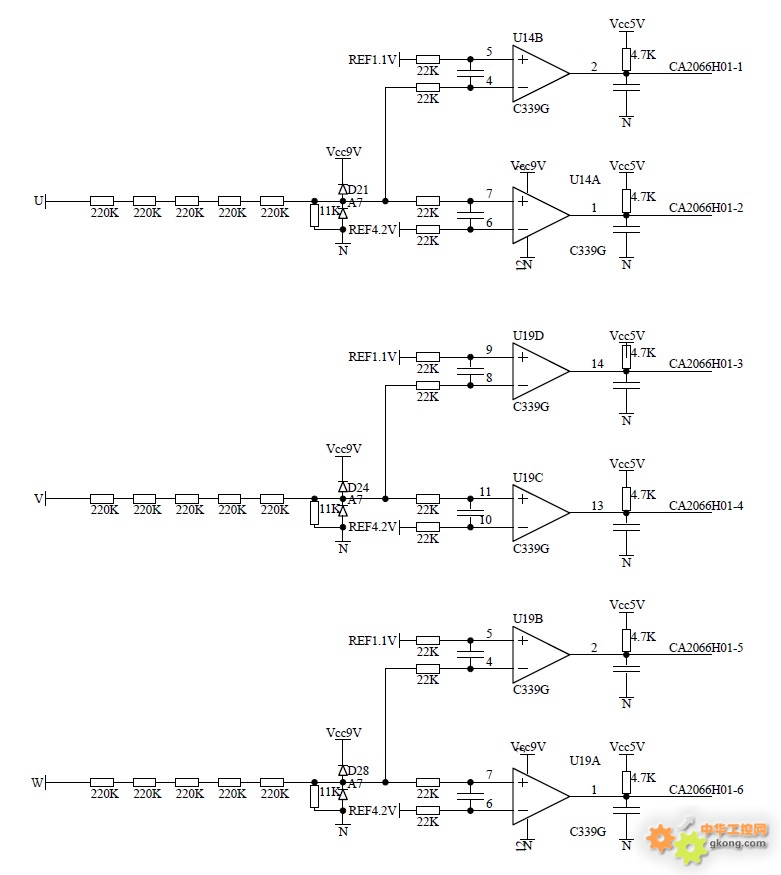

   上图,看E740-15K的脉冲反馈部分,反馈信号从U、V、W输出分压后,送到比较器比较输出产生与GUP,GUN,GVP,GVN,GWP,GWN在单片机内部比较时序是否一致,只要有一路时序错误,CA2066H01就会立即中断,封锁输出,后产生OC报警。

   测量关键点信号波形,首先接入外部脉冲,CPU到光耦是有一级缓冲器的,74HC367,三态六缓冲器。虽然是三态的,但是为了安全起见,我还是把缓冲器吹掉。这样外部脉冲完全不受到电路的分流影响,保证正常导通六只光耦。通电之前还要做一件事情,把主滤波电容垫起,不接入电容,是为了模块的安全,530V供电是串灯泡的,这样就算接错了光耦信号的时序,也不会造成模块的损坏,这是必须要做的。
   好,这样就可以放心的开启脉冲测试了,首先测量UVW确实有输出了,说明脉冲时序是对的,后面正式测量

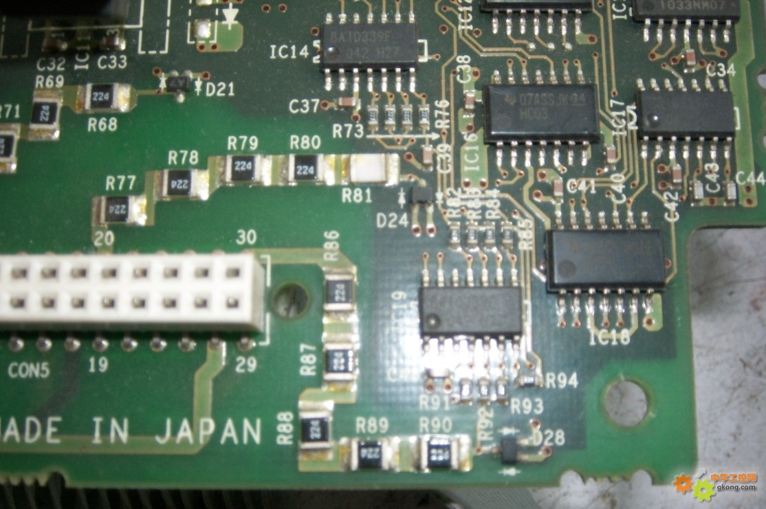

   测量关键点波形第一步,是D21、D24、D28的波形是否正常,530V幅值的脉冲经过1100K和11K电阻分压,得到的是近似5.3V幅值的脉冲波形。
   测量第二步,测量U14的1、 2脚,U19的1、 2、 13、 14脚波形,这里发现了问题,1脚波形不正常,那就代表U14A构成的电路有问题了,再测量,就是发现最终故障点在R94,已经从22K变值到兆欧级

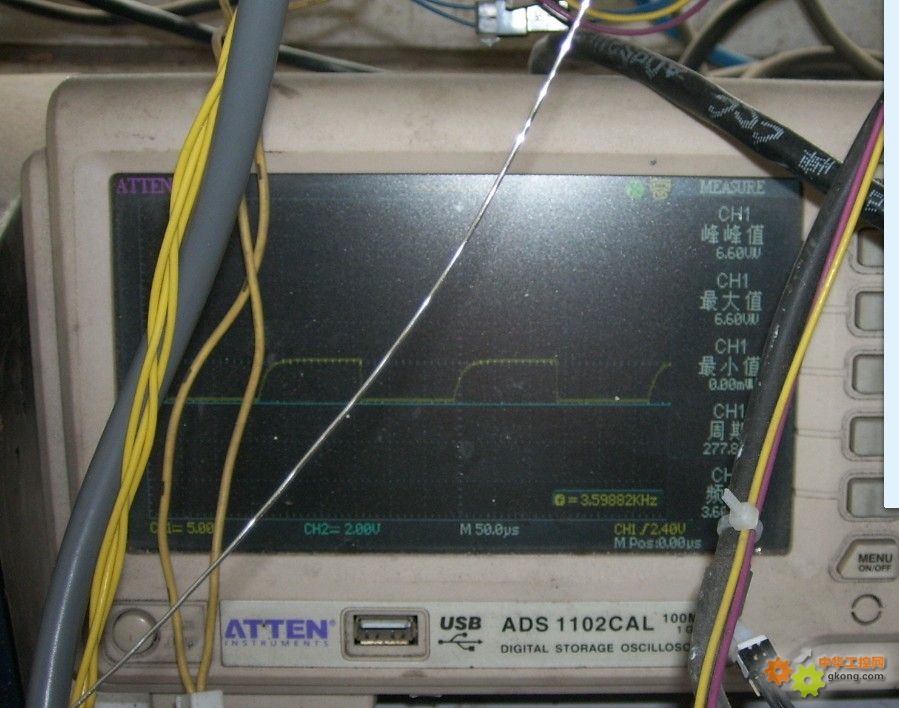

   换上电阻,测得1脚正常波形图,电路恢复,后装配测试,故障排除。

学习了!不过个人觉得这还是对igbt管压降的检测,当上桥导通时低于4.2v报警动作,下桥导通时高于1.1v报警动作。
