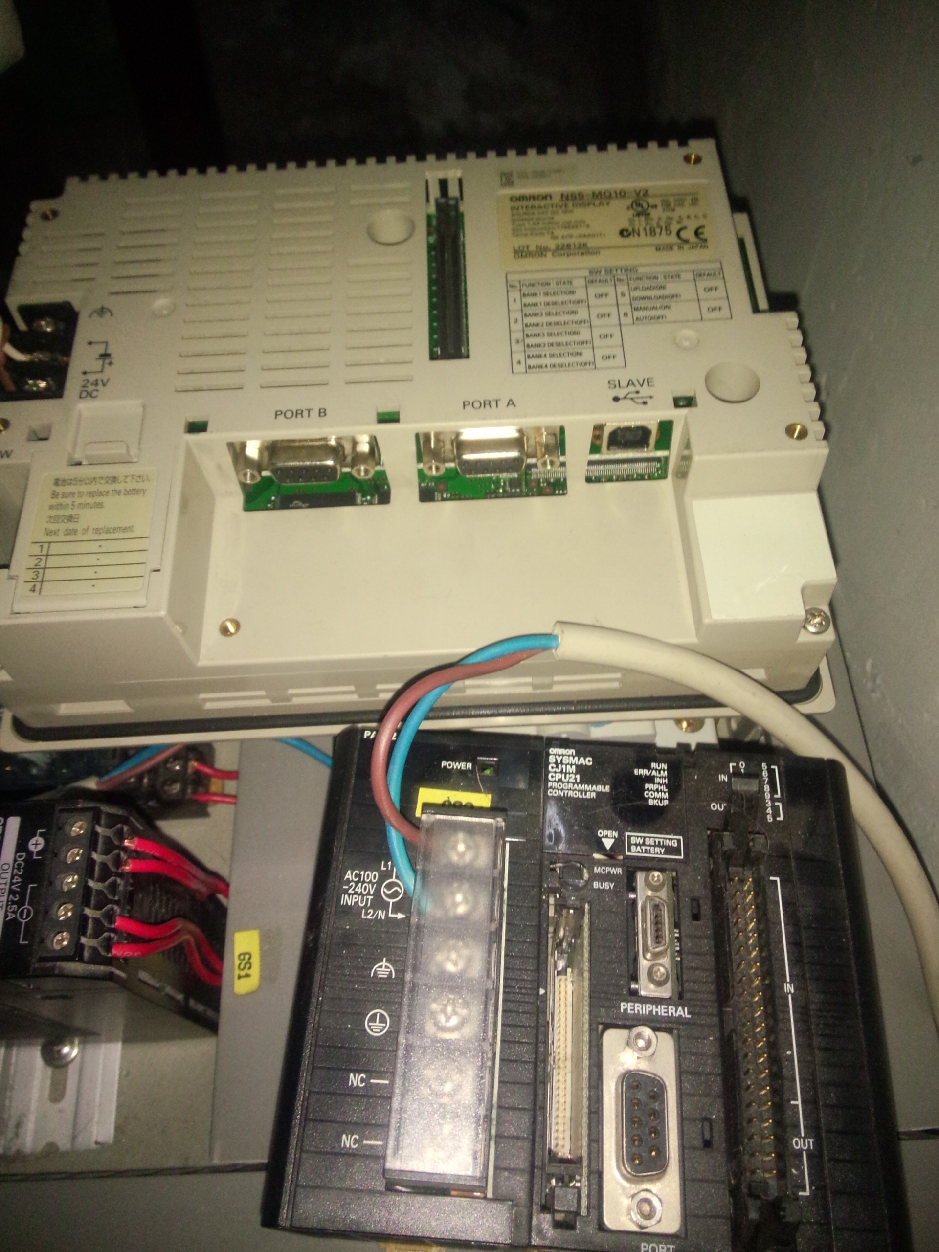

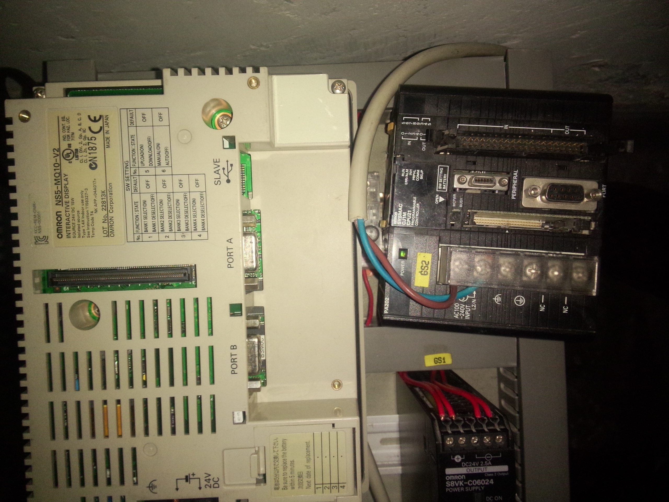

cj1m plc与欧姆龙ns系列触摸屏通讯串口线DB头怎么接线?拜托各位大神了!

239对239试试,45短接

239对239试试,45短接
请问是在plc端短接吗!

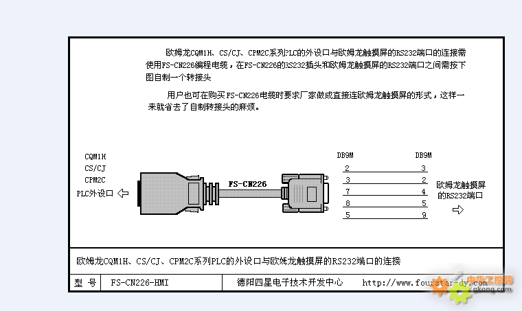

之前从网上下载的,不知道对不对,试试
