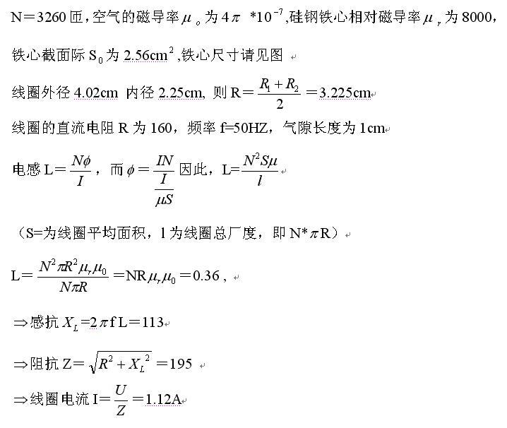

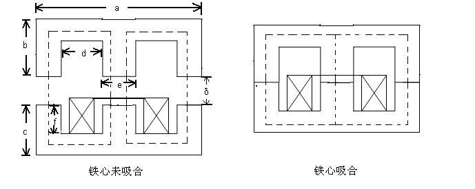

大家好,偶想用理论方法计算交流接触器电磁线圈在铁心吸合与未吸合状态下的电流
看不清可直接点击看大图
a=7.2 b=3.6 c=1.7 d=1.8 e=1.6 f=1(cm),偶只计算了吸合时候的电流
与实际测量值相比,误差为17%请问未吸合情况下的阻抗怎么求?偶想了很长时间,但是对气隙那块的计算无从下手,恳请大家指点一下,先谢谢了。
