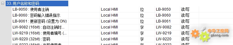

系统寄存器有

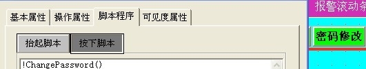

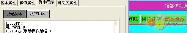

发表于:2016/2/1 22:40:29
我都是这么弄得
