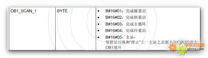

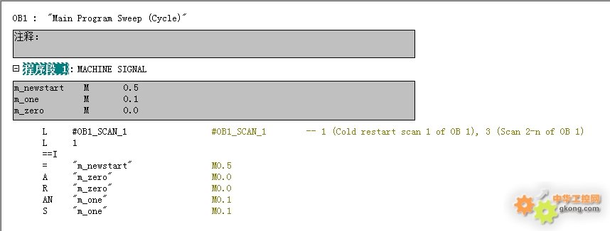

OB1的第一段程序怎么解释   求解~

以下是引用薯条hHdaytdY在2016/1/31 21:49:51的发言:
L #OB1_SCAN_1
L 1
==I
= M0.5      //如果完成暖重启,那么M0.5=1
A M0.0
R M0.0   //常开触点的标准写法。
AN M0.1
S M0.1   //常闭触点的标准写法。
300系列没有系统提供的常开常闭系统标志位,因此需要用户自行编写。上述的写法为标准写法,作为程序员应该知晓。
Good Luck~

另外,还可以用OB1 Scan当输入信号用

扫描ob1冷启动
