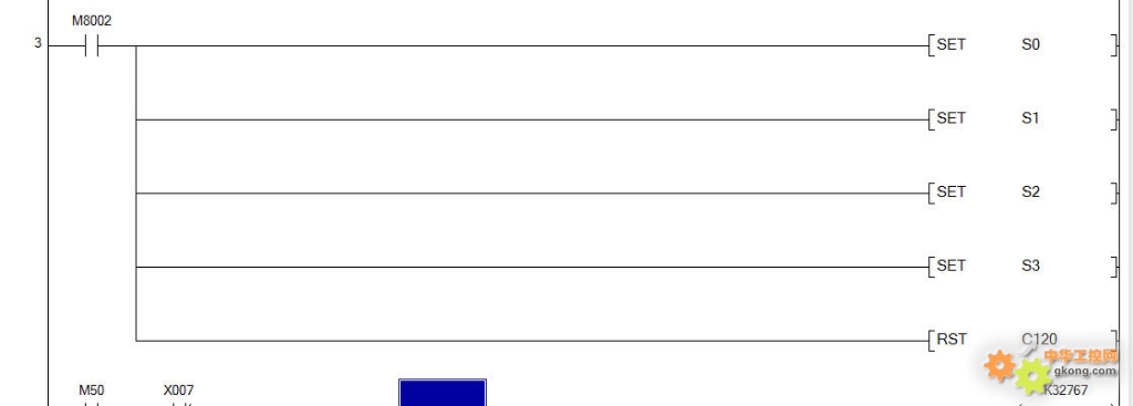

我是个初学者,请教一个这个程序中的S可以这样SET一大堆吗?

一开机S0至S3都是得电了?

从语法上讲没有任何问题;

若无语法错误、能够正常执行,且符合控制要求,则应当可以。

程序有四个分支,上面是一横,下面四竖。

可以

可以,没问题的

没问题的,能正常工作的。

步进执行程序

表示同时打开相印的步 有点像台达 哈哈
