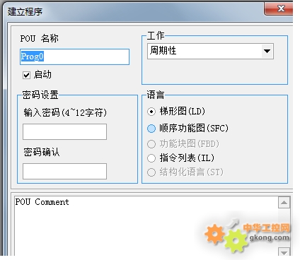

台达ISPSoft对WPLSoft编辑的程序是否全部兼容?
有谁对ISPSoft比较熟悉,且对WPLSoft编辑的程序进行再次改编过吗?
对台达小型机不支持结构化语言编程哦,看来台达还要继续努力啊

发表于:2016/1/31 13:03:51
用ISPSoft打开WPLSoft编辑的程序,并修改编程

发表于:2016/1/31 13:16:13
ISPSof打不开的 而且非常不了用 还是用WPLSoft吧 台达学西门子 还有很长段路要走

发表于:2016/1/31 15:28:12
回复 #3楼 twtynijj
打的开

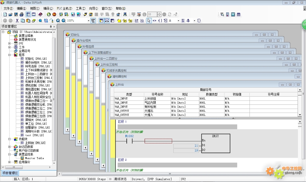

发表于:2016/1/31 16:53:43
回复 #3楼 twtynijj
ISPSoft 2.05版本软件可以直接打开WPLSoft 2.30版本即以下的版本的程序。

发表于:2016/1/31 17:14:08
看看ISPSoft软件编写的程序。
程序可以去下面网址下载:
焊接机器人程序
