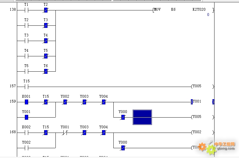

控制要求
主持人公布抢答题目并按下抢答按钮时,抢答开始指示灯亮,四组选手开始抢答,抢答时间为15秒,由数码管显示倒计时,时间到没人抢答蜂鸣器响(Y5),若有选手抢答则该组指示灯亮。若主持人还没开始按下抢答按钮,则提前抢答的选手为违规,选手台指示灯亮,主持人总台蜂鸣器响(Y5)。我想测试违例的,可是X1按下去,Y1有输出,但蜂鸣器Y5没有输出,请问是怎么回事呢

发表于:2016/1/31 6:30:43
Y5使用中出现双线圈,以y5的最后一次状态为准。

发表于:2016/1/31 7:46:53
为什么Y5要使用双线圈啊?这样肯定会不正常的。

发表于:2016/1/31 8:49:16
Y5用中继过度。

发表于:2016/1/31 8:49:46
Y5用中继过渡。

发表于:2016/1/31 11:33:43
很多的m可以用的

发表于:2016/1/31 15:13:35
双线圈严重

发表于:2016/1/31 17:53:18
Y5双线圈了。

发表于:2016/1/31 18:49:02
没有提示吗??
双线圈应该有提示的!
