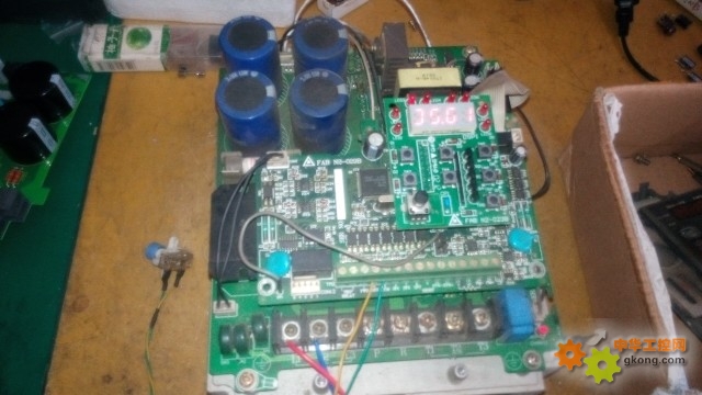

台安n2-403-h3,2.2KW,空载输出电压正常,带载跳OC-A,不知道该查哪里?
OC-A意思是加速时过电流

补拆开图片

3258
luangtsen
文章数:98
历史总积分:3258
注册时间:2015/2/14
发表于:2016/1/30 21:49:00
还是驱动

发表于:2016/1/30 22:00:39
以下是引用luangtsen在2016/1/30 21:49:00的发言:
还是驱动
驱动好像是PC929的,怎样确定是正常保护还是PC929坏?

发表于:2016/1/31 9:03:55
你看看那底板右下角那两三个电流互感器吧,蓝色的,继电器封装的样子

发表于:2016/1/31 10:41:47
以下是引用lishihao在2016/1/31 9:03:55的发言:
拆开发现这三个电流已经被屏蔽了,线路板已经被割断

发表于:2016/2/2 8:42:35
把驱动板上所有电容全部换新试下,这个是第一招。

发表于:2016/2/2 15:18:00
驱动输出正常的话,把驱动板上的电容全换了。有的话最好换上好点的电容。
