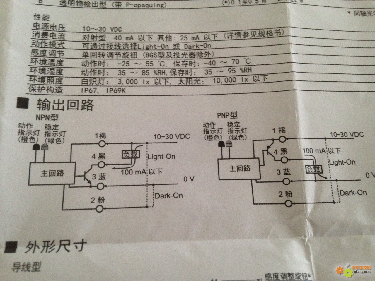

欧姆龙E3FA-TN11 NPN 和PNP 两种光电开关的四根线如何接线 是如何工作的 如何检测好坏

哈哈 楼主不会看资料
tn11是npn,看左图
tp11是pnp看右图

黑信号 蓝接OV 棕接10~30V电压 粉和蓝一起接OV为常开。。粉和棕一起接为常闭
PNP 和NPN看型号区别

接法是一样的,公共端不一样。

一般情况下都是NPN 有四根线 黑色信号 棕色电源正 蓝色电源负 粉色是指检测对象是否有背景 如果粉色线不接 也可以用

同意2楼

粉色线可以不用。我选的光电粉色线没有用它。我是随身带了一个发光二极管用来现场测试光电和接近开关
