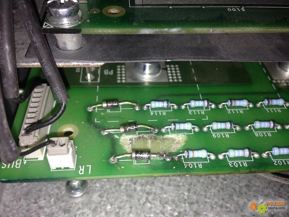

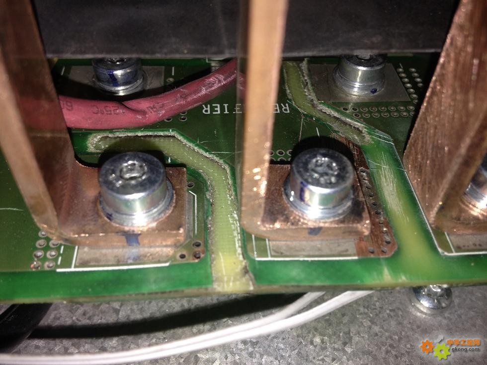

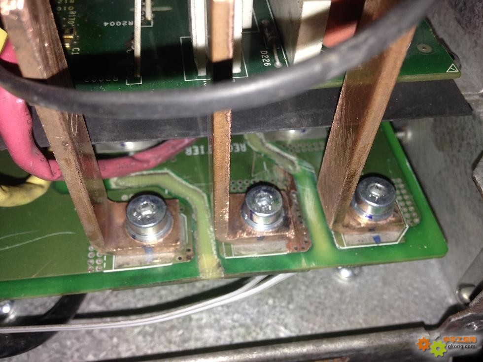

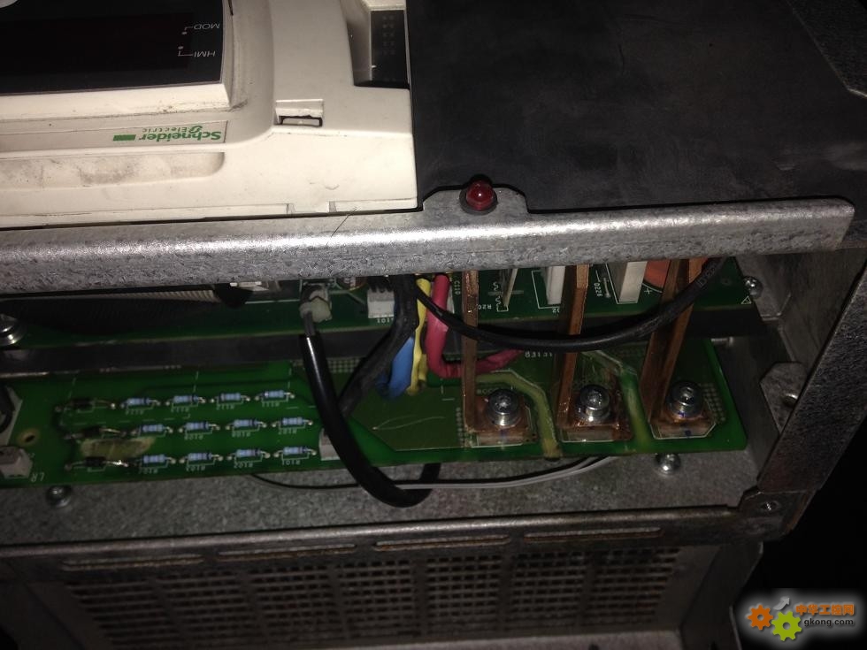

接修一台71变频器客户送来后说理便响了一下,外部测量输入部分整流桥可能损坏。拆机测量发现整流桥没有损坏只是4层线路板里边已经崩坏,用裁纸刀把最外边的一层剥开,把里边的氧化部分用洗板水清洗过后摇表测量没有问题。
三个二极管(RGP02-16)损坏也更换.
因为施耐德的报警太多屏蔽困难,随上电测试。
上电测试没有报故障RDY(准备),端子启动变频器成功启动,测量发现C相输出不正常。停机拆开。

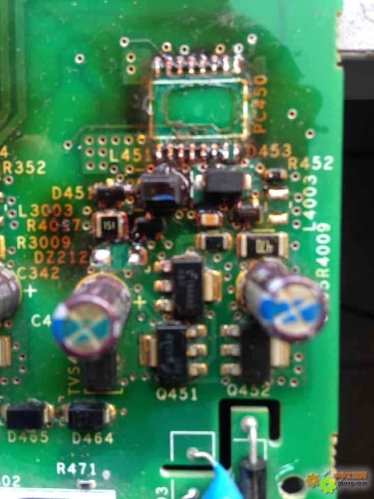

发现驱动板C相下半桥驱动部分瞬态抑制处发黑,(本人曾经单独给驱动板和主控板送入560V直流电(串接2个60W灯泡)测试过没有过热现象)测量发现C相驱动部分一个2极管损坏击穿。跟换后上电测试变频器报警SCF1(电机短路)拆下继续检测驱动板,懒得屏蔽报警所以只能上电测试。
没办法只能外接信号发生器测试驱动板发现C相下半桥的驱动没有正常输出。经检测发现A360J光耦损坏。更换后故障排除。
想告诉大家最好不要怕麻烦了。对不起大家。我错了!!!
