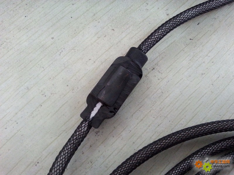

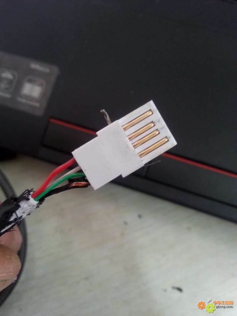

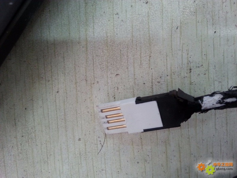

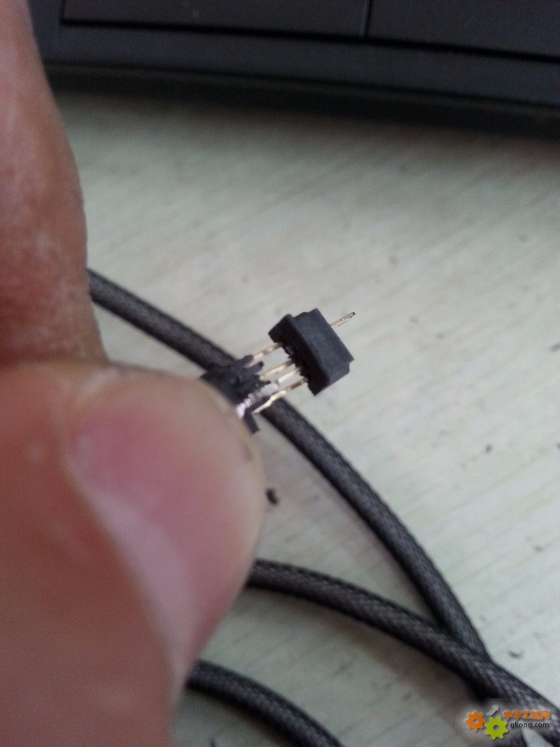

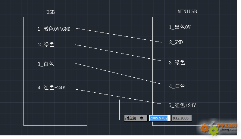

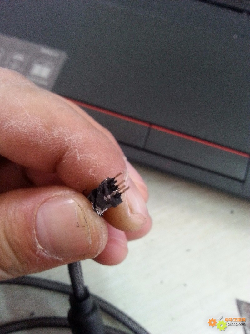

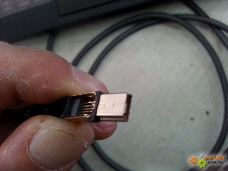

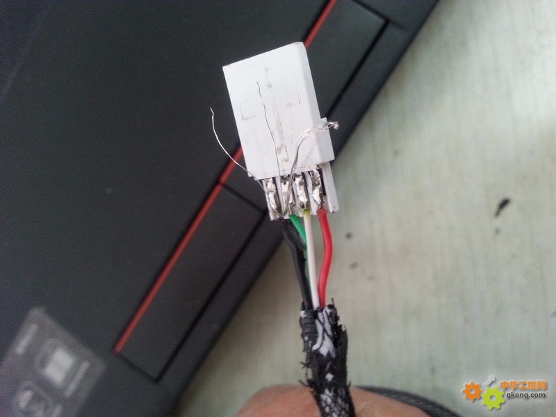

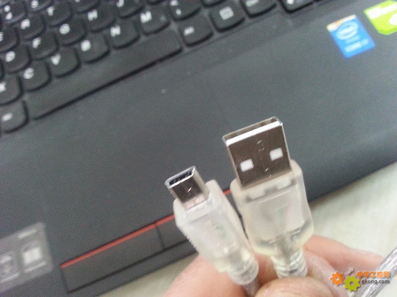

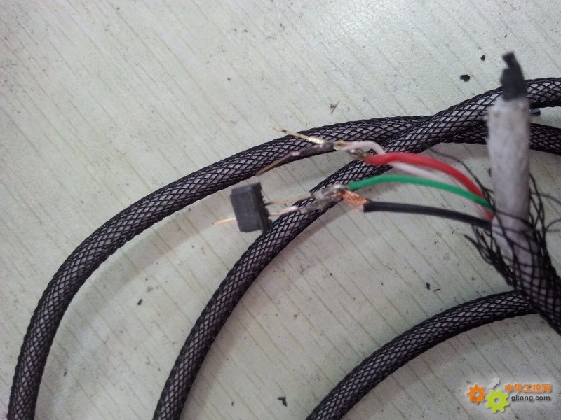

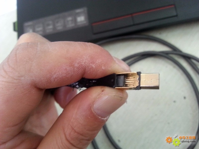

对照了一下,看看接线到底怎么样,不知总结是否正确,如下:
按下图方式排序:
接线图如下:
拆解过程图片:
磁环,磁力比较小

+24V?,OTG线右边1,2脚连着一起
图尔克I/O模块简化了燃料电池测试台的设置和移动使用
16206
wml0060
4909
16206
作者的所有帖子(4909)
2007/6/8
发表于:2016/1/30 16:39:31
Usb不是5V吗,哪里来的24V呀?
