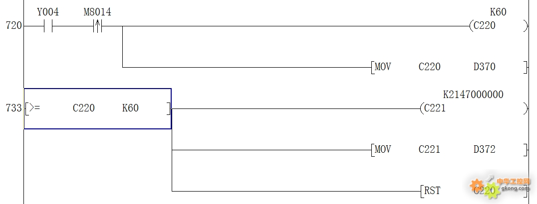

我这个程序有什么问题吗?为什么PLC断电后上电,D370和DD372就回“0”了,不是D200~D511不是断电保持的吗?PLC为FX2N-64MR-D。

断电没有执行你的程序

断电前D370、D372里面有数据吗

回复 #2楼 高雅的雅
有!断电后再上电,就“0”了。

回复 #1楼 fuhuafeng72
但是D370 D372不是应该是断电保存的吗?

再通电计数器的当前值有没有改变,数据寄存器前面的执行条件有没有成立?有没有对寄存器的传送指令执行了

回复 #5楼 fumz78
有,我一直运行到D372为“1”,D370为“3”,然后断电,再上电,寄存器就清"0"了,郁闷!

问题:如果这样的话
LD M8002
DMOV K0 D370
LD M8002
DM0V D372
那就没得治了

是不是要先设置一下(有的需要设置后才具备掉电记忆,此机很多年没用了)

回复 #8楼 知道一点
是不是C220不能MOV到D370??
