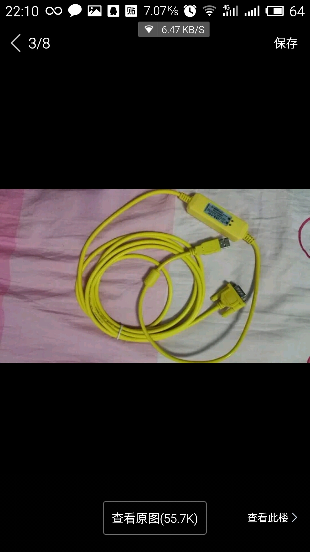

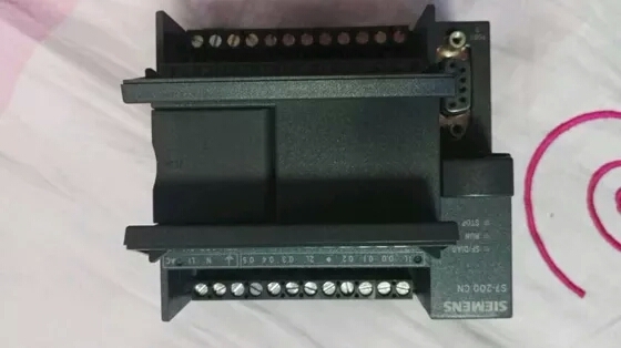

西门子plc200型号222通讯不上怎么回事???

请各位师傅帮帮忙谢谢了。

usb驱动安装好了,也没有什么了

驱动安好了就是不行。

PLC打到stop试试。

串口选择的对不对,在把PLC的拨码开关打到STOP状态后,在扫描试试

设置PG接口,双击ppi,在弹出的窗口中选择第二个标签,把里面的USB改成COM口即可,这编程电缆附赠的光盘里有教学,多看资料就会了,新手就该多看资料,学的多懂得快

安装编程电缆驱动,

驱动安好,到设备管理器看是con几,选择相应的com口。

打开设备管理器看看端口是几,在软件中就选择这个端口
