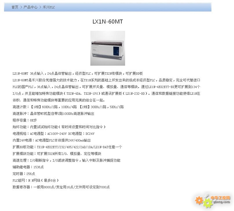

 新买的机器里面有一个PLC,LX1N60MT, 以前没有见过,想看看里面程式,可以用三菱软件下载吗

来一张图吧

应该是仿三菱fx1n

是禾川的,可以用三菱软件与FX系列编程线

这样写的型号,我想应该可以用三菱PLC的编程软件和数据线来读写程序的。

用gx软件读写过

仿三菱的;连外壳都与三菱的一样;

是仿制岛国的国产品牌:
