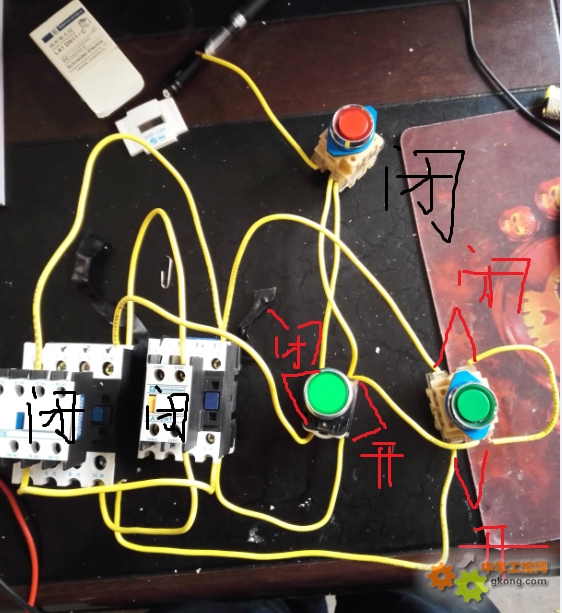

刚学的正反转双互锁实物接线,接的很凌乱,零线没接,就想问下师傅们二次线路原理对不

不考虑负载的情况下,这样是不是在顺转的情况直接按反转按钮?

最好把他画出原理图。

我没看错的话接线错误,你的接触器常闭是并联在接触器常开上的,常闭应该是串联的。

楼主接线有错误。简易楼主下载个仿真软件练习练习

最好画出原理图。

照着原理图接 出错几率会小点把

好好学,进步是会有的,多画,多看,多实操。

先学会画原理图,接上去一试就简单了!
