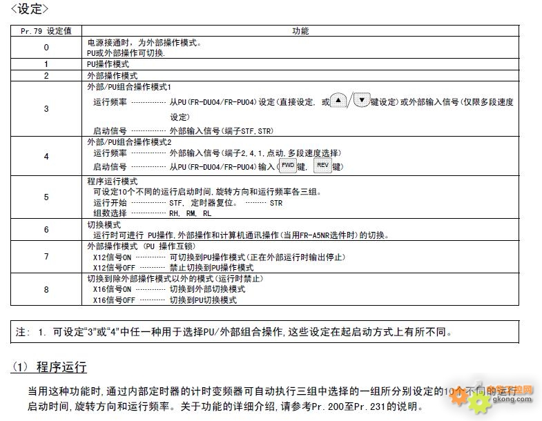

怎样设置面板操作,就是用面板的加减键调电机速度,谢谢各位大师!

有79号参数可以改控制方式,改成PU面板控制方式。
设定值改1
[此贴子已经被作者于2016/1/28 14:03:00编辑过]

PR79设成1,频率就是用面板的上下键来修改,起动/停止用面板上RUN  STOP键;

改成面板数字控制。

问题解决!!!特感谢各位工控界高手,受益匪浅,一定好好学习,日集月磊,将来也像你们一样,帮助新入门的朋友解决一些实际问题!
