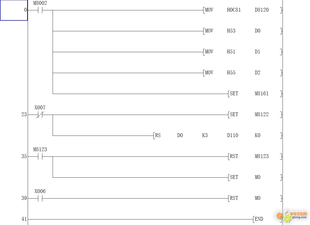

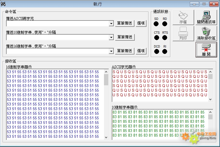

为什么fx3u的这一款没办法发出东西来啊,是我编程错了吗?我用串口调试助手接收的,没东西上来

程序做得不对,
M8122一直置位是不合理的
先置位M8122,再令RS指令,顺序也不对

我没明白你意思啊,首先,x7点在外部接的是个常闭点,所以我plc里面用常闭点,外部按钮按下之后,x7才会接通,我是不是plc的参数没设置对啊,这块我不熟悉。

X7按下后 RS得电,是吧
但是M8122已经先于RS指令得电了

哦哦,我看到时序图了,我又用另一个按钮来发送rs命令,可是还是出不来东西,什么原因啊?
不如直接用M8000指令,令RS一直有电
用外部接点的上升沿置位M8122

我用过,具体怎么操作忘记了,RS 后面K0不对吧

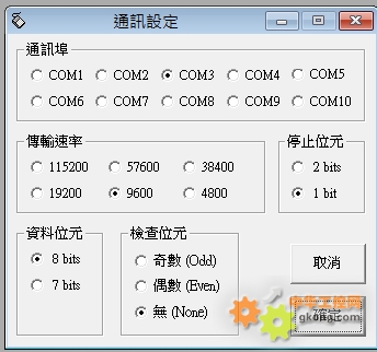

d110 k0代表的是接受数据,我不要接受数据,我只求能发到电脑上能通讯上就行

用你的程式测试是可以通讯~~~
