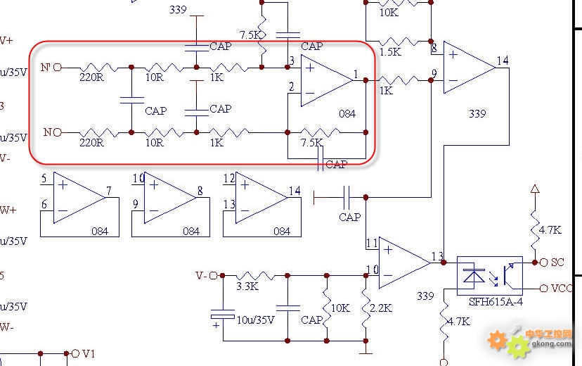

这个图是西门子MM440的电路,想问一下这个运放电路怎样算放大倍数?

还有,SC信号是什么?

这个是差分放大器 Av=7.5K/(1K+0.22K+0.01K)

SC是输出短路和接地故障

看了半天电路 为啥要算放大倍数 不过我也不会表情 不管SC的啥信号  前级好像是个差分电流放大哎

就是个差分放大
