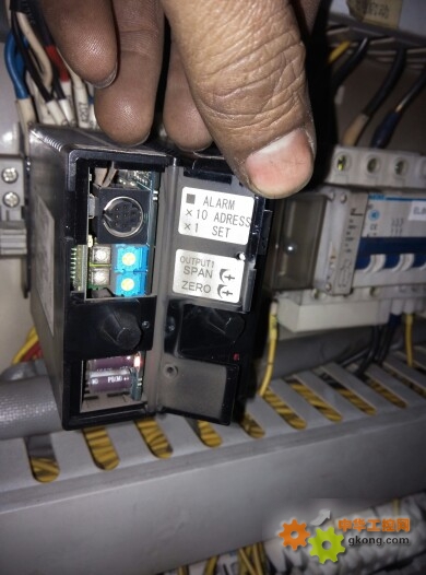

在网上查了两天都找不到他,

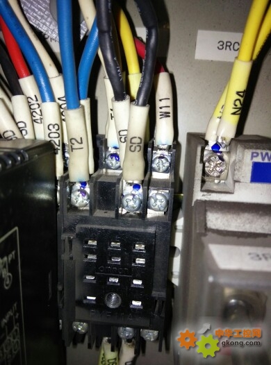

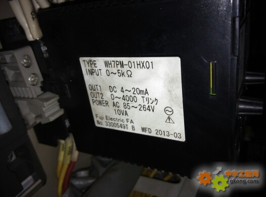

就这种的
此帖发自论坛手机版

回复 #2楼 cvlsam
不知道这个模块叫什么名字在哪里买

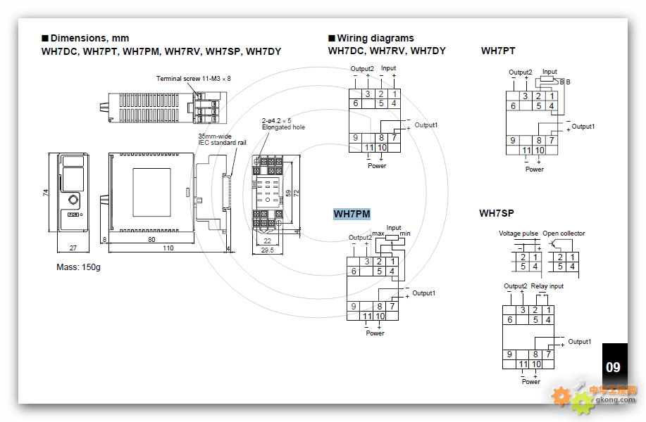

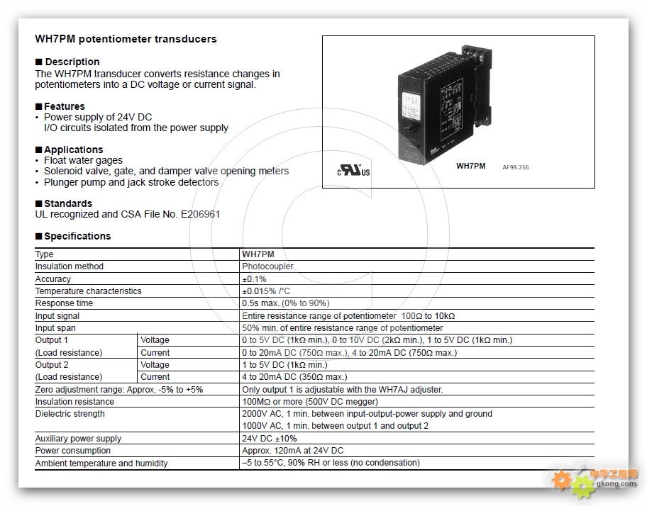

以下是引用390056658在2016/1/26 20:19:35的发言:
不知道这个模块叫什么名字在哪里买
我不能确定这个是否有3C认证,你可以找富士的代理商问一下,转换模块,你可以将型号直接报给代理商。
