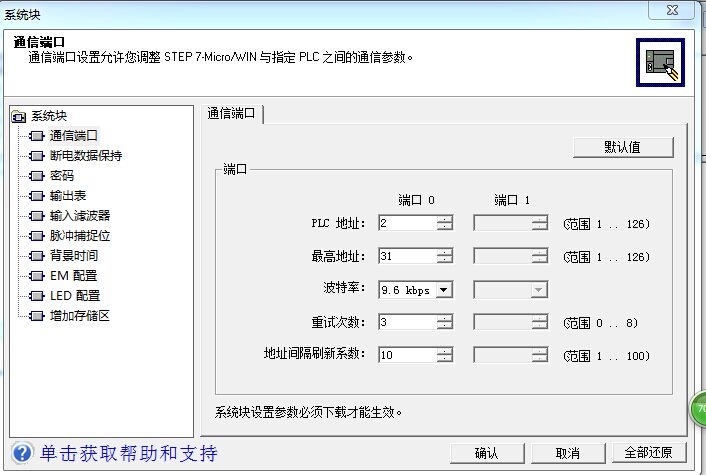

发表于:2016/1/26 15:49:30
回复 #2楼 626248971
PLC编程软件设置通讯端口时端口1设置不了

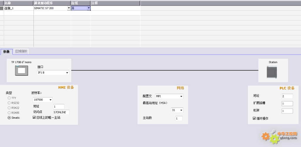

回复 #3楼 544365334
这样不就可以了吗

发表于:2016/1/26 15:51:15
设置S7-200端口0的波特率跟TP的一样即可

回复 #5楼 gk_0
波特率187500不是与PLC系统块中的9600不一样吗,我刚学PLC,好多不懂,

发表于:2016/1/26 16:04:36
回复 #7楼 544365334
你设成一样不就好了,线短的话,我都设成187500

28428
ytleaderplc
文章数:11861
年度积分:1388
历史总积分:28428
注册时间:2008/6/7
发表于:2016/1/26 16:11:36
9.6  19.2
187.5对应了,线正确
