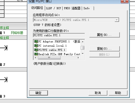

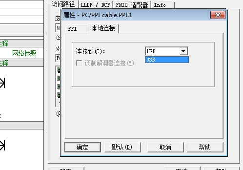

怎么回事昨天还好好的今天没有com口选项了只有usb通讯线不是原装只能用com口。有没有遇到同样问题的?
重装系统和软件都不行还是那样?哪位大神解决一下

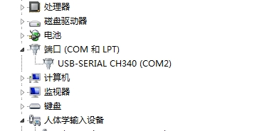

设备管理器里边看看你的电脑有没有COM口,可能COM口有问题。

发表于:2016/1/26 10:38:36
回复 #3楼 科创在线_雷
看第一张图有com口

没检测到电缆的吧?com口未发现,查看设备管理器。

换个连接设置,再换回来试一试如何!

plc上电,连上下载线,然后再打开软件,看看设备管理器有没有串口号,编程软件里有没有相应串口。也可以下个驱动精灵之类的软件,重新安装驱程。

图二里面的几个挨个换试试!

发表于:2016/1/26 21:20:04
呵呵;如果你的USB电缆是SIEMENS原装的,那么的确要选USB口;
不过你的硬件属性里已经告诉你了;
