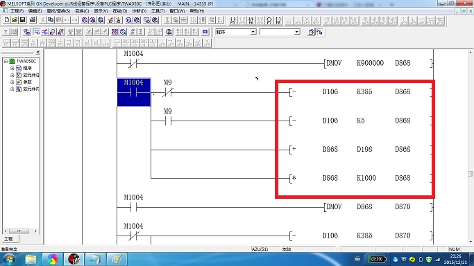

当M9接通时,D868怎样运算。

这个指令可以仿真的,测试下就能看到结果了

从左到右 从上到下 这么算的吧。

还要看M1004通不通

普通的加减 乘运算

M1004接通,选M9通与不通对D106减法运算存在D868,再算加法
在这应该是选择M9的通断对D868的赋值选择

M1004和M9同时接通。

如果106=100,198=200
那么应该就是
100-5=95
95+200=295
295*1000=295000

发表于:2016/2/6 0:12:48
终于明白了,谢谢各位!
