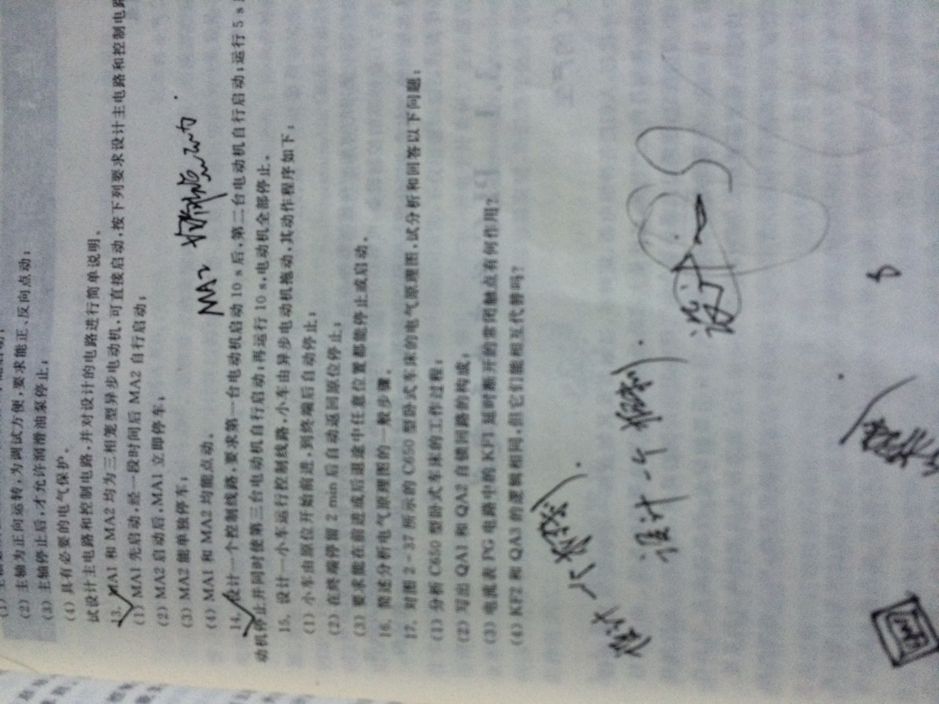

由于小弟才搞电工、最近每天看书。今天遇到一个控制线路逻辑思维跟不上。请大家来试试。我们一起学习

控制要求。
MA1和MA2为电机、可直接启动。按下列要求设计主电路和控制电路。
MA1先启动经一段时间MA2自行启动。
MA2启动后、MA1立即停车。
MA2单独停车。
MA1和MA2均能点动。
我现在是昏的画了一晚上没画出来。

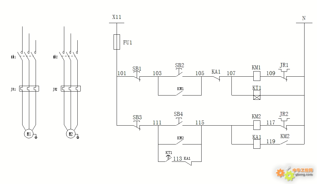

发表于:2016/1/26 0:05:06
不知你想要哪种

发表于:2016/1/26 0:33:04
四楼的应该就是了,不过少了两个点的线号。

发表于:2016/1/26 1:17:21
sy2013liugao
在
2016/1/26 0:05:06
不知你想要哪种
大哥我觉的行、不过我要实践一下。

2015/6/29
发表于:2016/1/26 1:20:02
sy2013liugao
在
2016/1/26 0:05:06
不知你想要哪种
感觉不能点动

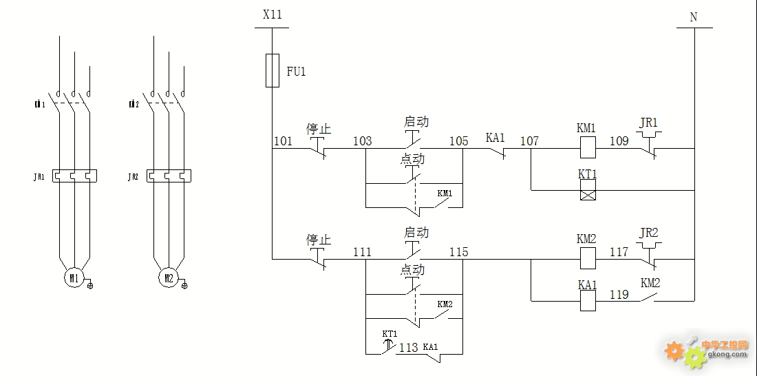

发表于:2016/1/26 1:30:33
我会把你们的图记下来、然后分析。最后在发上来。

发表于:2016/1/26 3:38:38
sy2013liugao
在
2016/1/26 0:05:06
不知你想要哪种
就是这样的
