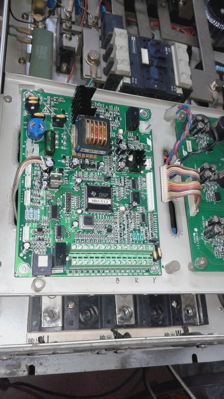

森兰SB61G-55KW报OU故障,变频器的原装55KW主板早已被前人换成37KW改过跳线,教教各位师傅,森兰电压检测电路找不到,那位师傅知道麻烦给指点一下。

故障记录查询获得数据 13HZ,DC747V,151A,故障代码OU,询问得知是加速过流报OU,待机查询直流母线电压正常,带上变频器现场优化参数搞定。虽然搞清楚OU的机理,但是OU电路检测原理还是豪无进展,问过李和明手上也没SB61G的图纸。
