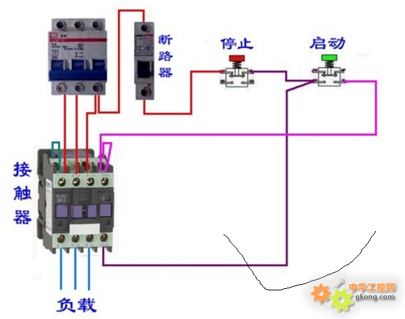

问个小白问题,不要笑话我,图中打勾的线有什么用,感觉不用也可以啊

这条线是用来当起动按钮复位后还能继续保持接触器通电电吸合。

典型的起保停电路,画线的部分起到“保”的功能

接触器自保持最重要的一根线了,拆了,按下放了按钮就不动了。没拆,放了按钮还能动。

自锁。。。

自锁

自保

楼上皆为正解

自保电路,当启动按钮按下后接触器吸合,触点常开变常闭,启动按钮松开后接触器线圈还是吸合状态,就是靠你说的这条线。

可以画出原理图理解。
