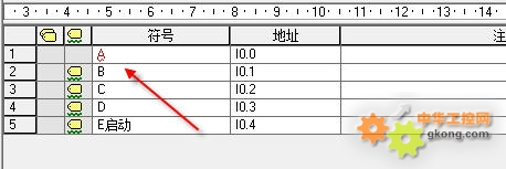

S7-200定义的符号,为什么A不能用?是不是西门子的规定?

因为在STL中,A作为指令存在,如果允许符号A的存在,那么在STL方式下,将引发用户的误解,同理,字母O也将不能单独作为符号名。

应该和指令有冲突

还真没注意这个,反正俺用用符号很少用单个字母的

很少有人这样定义符号,程序小还可以,程序太大的话到时候根本不知道是什么意思,还是定义有意义看的懂的符号吧

嗯,应该应英文或者拼音来写符号。
